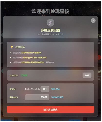

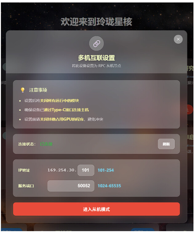

一、双机互联

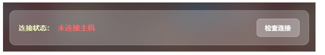

1、在从机上点击右上角进入从机模式
如果连接状态显示:
则说明未连接其他星核主机,或者数据线不适配,请更换线缆并连接其他星核主机。

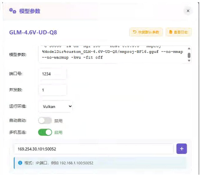

2、在主机上进入模型管理、
-选择要启动的模型,点击参数设置,选择Vulkan引擎
-点击启用多机互联
-在ip地址中输入从机的ip地址和端口号
互联需要额外添加参数 -fit off,如图:

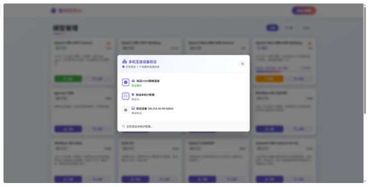

3、点击保存设置之后,启动模型
验证通过后,点击启动模型,成功加载后即可使用

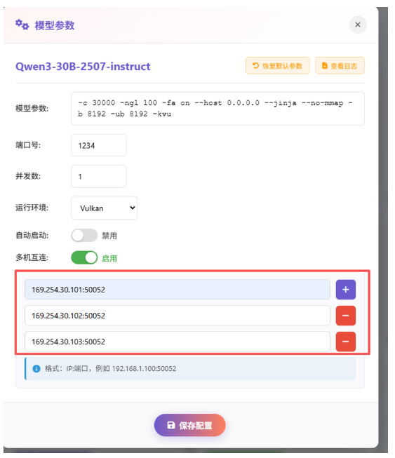

二、多机互联
用U4数据线将更多的设备串联起来,A→B→C→D,依次连接
BCD分别点击“成为从机”
在A上添加BCD的ip,然后启动即可:
