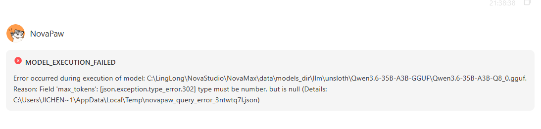

更新llamacpp引擎到202607021720版本后,用novapaw中的LM studio模型提供商启动端口在1236的模型,会报错,如下图。但是切换引擎回202605212000版本后,就可以正常使用。但是同样的模型使用202607021720版本引擎,选择在1234端口,用nova AI 接入novapaw是可以正常对话的。这个是不是有bug?之前用早版本的引擎(如202605212000)时,没有出现过端口切换后用lmstudio作为novapaw中的模型供应商,在novapaw聊天时报错的问题。上述所有模型都是在novamax中启动,只是设置了不同的端口,方便在novapaw中不同智能体中调用不同的模型,所以选择不同的提供商对应不同端口的模型。

你的报错信息有这么一段
Reason: Field ‘max_tokens’: fjson.exception.type_error.302] type must be number, but is null

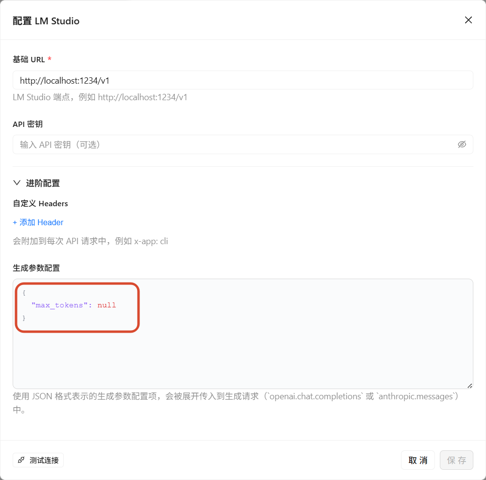

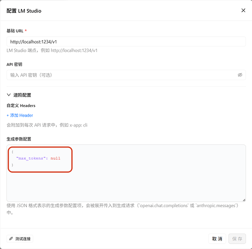

从报错信息可以得出,是max_tokens参数出了问题,在novapaw中的lmstudio配置可以看到,这里设置了一个null参数,那么为什么原本的配置可以呢,我们只要打开原本的配置看一眼

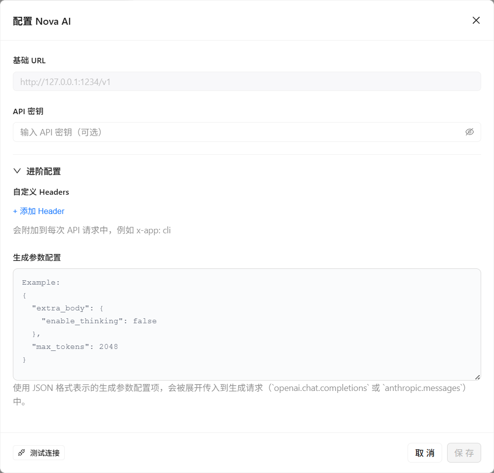

可以看到nova ai 这个1234端口的配置是这样的,他没有配置任何参数
所以解决方法很简单,删除 里面的配置应该就可以了,有问题可以先对照可以的配置参数。搬运一下。

感谢!novapaw 里模型管理中,在进阶配置里把max token 改成2048 就可以在novapaw 里通过LM studio供应商使用1236端口的模型了
