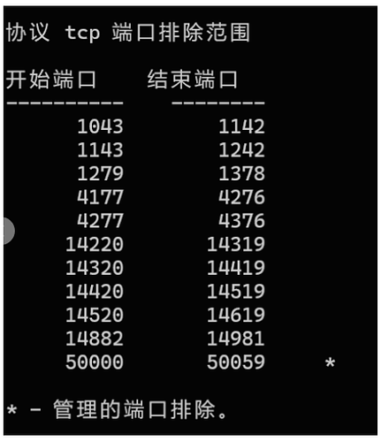

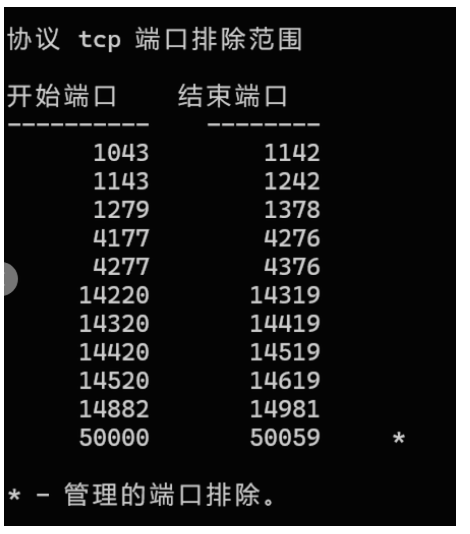

2、杀毒软件导致
如果装了各种杀毒软件防火墙,会导致端口被封,容易无法启动。验证方式如下:
打开cmd 输入netsh int ipv4 show excludedportrange protocol=tcp
如果出现上图类似的数字,说明端口被封,需要解封。方法如下:
用管理员权限打开CMD,然后输入:
netsh int ipv4 set dynamic tcp start=49152 num=16384
netsh int ipv6 set dynamic tcp start=49152 num=16384
重启电脑后即可

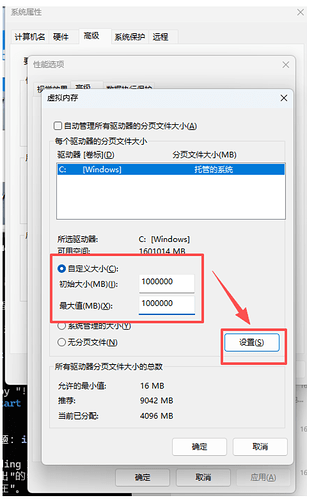

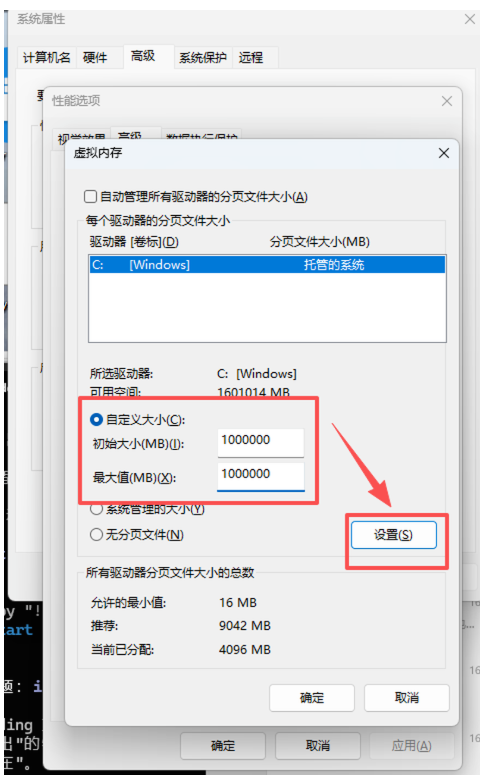

5、虚拟内存不足导致
如果启动很大的模型,而且自身内存占用较多,可能需要开更大的虚拟内存:
在windows搜索栏搜索:环境变量→性能设置→高级→虚拟内存,按照下图设置,记得一定要点击一下“设置”再点确定

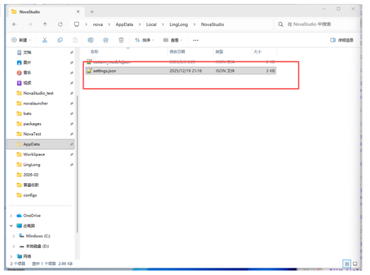

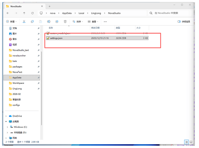

6、过期模型端口占用
如果设置过一些开机启动模型,当开机启动模型下架后,会在后台占用,此时需要退出novastudio,然后删除如下文件:
该文件在用户文件夹下(图中是nova,实际是你的用户名)
且需要打开显示隐藏文件,才能看到
